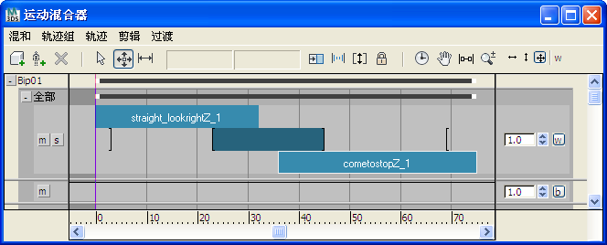

当两个或更多剪辑放置在变换轨迹上,就可以在任意两个剪辑之间创建变换。变换将创建从一个剪辑到另一个剪辑的持续、渐进变化。
变换轨迹上的剪辑和变换。变换在两个剪辑之间显示为黑色区域。

将剪辑加载到变换轨迹时,剪辑之间会自动创建变换。拖动混合器中变换的任一端,能够调节变换的起点和终点。
当变换显示为影线标记时,表明变换无效。当剪辑外框反转时,即外框在内框之前,会发生这种情况。通过将变换每端拖动到相反方向,就可以解决这一问题。

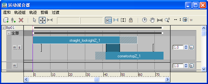

有效的变换将发生在两个剪辑重叠的任何位置。在变换的任一边上,未使用的剪辑部分显示为影线标记,标明在混合中未使用这部分剪辑。当变换的最佳位置并不总是在剪辑的边缘时,该类型的变换经常用来制作基于脚的剪辑。
在混合中不使用剪辑的影线部分。

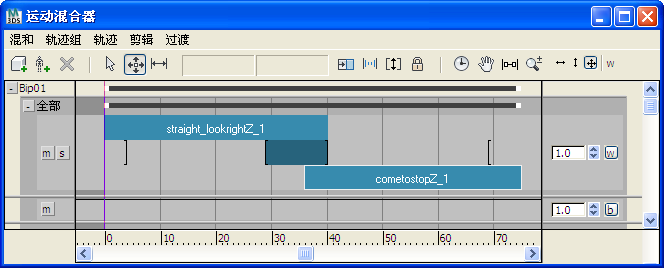

使用运动混合器可以将变换扩展到两个剪辑不重叠的区域。然而,在混合中,该变换最可能导致不必要的运动。
扩展至剪辑不重叠区域的变换可能造成意外的结果。
为了产生最佳效果,请确保所有变换只覆盖两个剪辑完全重叠的区域。

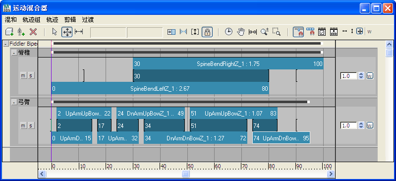

使用变换框
在变换轨迹上,变换框出现在每个变换周围,而每一剪辑的起点和终点没有变换框环绕。
变换框
将剪辑加载到已存在剪辑的变换轨迹上时,剪辑将在轨迹的上一个剪辑和新剪辑之间创建变换。将在最后的剪辑变换框所在的位置创建变换。
您可以在加载下一个剪辑之前移动变换框,以自动将变换创建在确切的位置。该功能可以快速、方便地将一系列长剪辑加载到带有正确变换的变换轨迹上。
