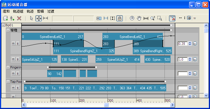

运动混合器与音频混合器类似。运动剪辑可以经过交叉淡入淡出、延长、分层处理,最后混合成一个剪辑。
运动混合器的工作原理是将运动文件放置到轨迹上。使用运动混合器可以执行以下操作:

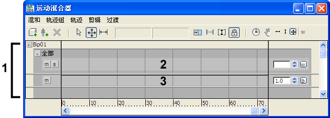

打开混合器的同时选定 Biped 时,将一个轨迹组、一个剪辑轨迹和一个平衡轨迹指定给那个 Biped。如果选择非 Biped 对象,则将打开一个空的混合器。
. 1. “轨迹”组
2. 剪辑轨迹
3. 平衡轨迹
这些内容将在以下部分详细讨论。
要从“运动”面板上访问运动混合器,请执行以下操作:
将打开运动混合器,并显示选定的 Biped 和两个轨迹。要了解这些轨迹,请参见向混合器添加轨迹。
