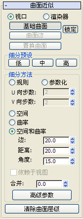

虽然可以采用解析方式生成 NURBS 曲面,但是,为了生成和显示这些曲面,必须根据面计算其近似值。使用本节中介绍的控件,可以对使用的近似类型及其参数进行设置。
为了渲染和显示视口,可以使用“曲面近似”卷展栏,控制 NURBS 模型中的曲面子对象的近似值求解方式。使用视口和渲染器计算 NURBS 近似值的方法不尽相同。通常,视口显示需要清晰和快速,而渲染显示需要平滑、精确以及“逼真”。但是,可以使用为视口选择的近似值创建网格。选择的网格类型会影响稍后应用于 NURBS 模型的修改器的行为。

默认情况下,曲面子对象使用相同的近似设置作为顶级 NURBS 模型。您可以覆盖这些设置。此时,每个曲面子对象都拥有自身的“曲面近似”卷展栏。如果禁用“锁定到顶级”切换,将会禁用该卷展栏中的控件。禁用该切换时,可以选择该曲面子对象特有的近似设置。

  • 视口 选中该选项后,卷展栏会影响预览渲染器在视口(包括明暗处理视口)中交互显示 NURBS 对象中的曲面的方式。
    另外,对 NURBS 对象应用网格修改器(如“网格选择”)时,也会使用“视口”曲面设置。因为该修改器会影响场景的几何体,所以,这一点是很重要的。
  • 渲染器 选中该选项后,卷展栏会影响渲染器显示 NURBS 对象中曲面的方式。

“细分预设”组
用于选择低、中或高质量的预设曲面近似值。选择预设值时,使用的值将会显示在“细化方法”卷展栏中。
预设值保存在 3dsmax.ini 文件中。使用“曲面近似”工具,可以对预设值进行自定义。

“细分方法”组
如果已经选择上述“视口”,该组中的控件会影响 NURBS 曲面在视口中的显示;如果已经选择上述“渲染器”,这些控件还会影响该渲染器显示曲面的方式。您可以在五种算法中进行选择。采用其他方法对 NURBS 曲面进行细化时,每种算法都可以计算该曲面的近似值。
总而言之,如果选定的预设值可以提供理想的结果,则不必调整该卷展栏中的控件。如果遇到与其他预设值有关的问题,请对其进行调整。

锁定到顶级

空间和曲率
通过所有三个值使空间(边长)方法和曲率(距离和角度)方法完美结合。
“边”参数可以在细化时指定三角形的最大长度。该值是对象边界框的百分比。减小该值时,将会提高准确性,但会延长渲染时间。如果将“边”设置为 0.0,则效果与“曲率”方法等同。
“距离”参数可以指定近似值偏离实际 NURBS 曲面的远近程度。距离是每个曲面边界框的对角线的百分比。无论其他曲面如何,都可以根据对象中的每个曲面的大小对其进行细化。缩放曲面时,不会更改其细化。减小该值时,将会提高准确性,但会延长渲染时间。如果将“距离”设定为 0.0,3ds Max 将会忽略此参数,并使用“边”和“角度”值控制准确性。
“角度”参数可以在计算近似值时指定各面之间的最大角度。减小该值时,将会提高准确性,但会延长渲染时间。如果将“角度”设定为 0.0,3ds Max 将会忽略此参数,并使用“边”和“距离”值控制准确性。
如果“距离”、“角度”和“边”都为 0.0,该曲面将会退化,因此,它可以变成平面。
NURBS 茶壶的“空间和曲率”网格

高级参数
单击时,可以显示“高级曲面近似”对话框。该对话框中的参数可以应用于“空间”、“曲率”和“空间和曲率”近似方法。
清除曲面层级
(仅限顶级曲面。)清除分配给各个曲面子对象的所有曲面近似设置。单击该按钮时,将会丢失所有特定于曲面的近似值,还会为曲面子对象启用“锁定到顶级”。
