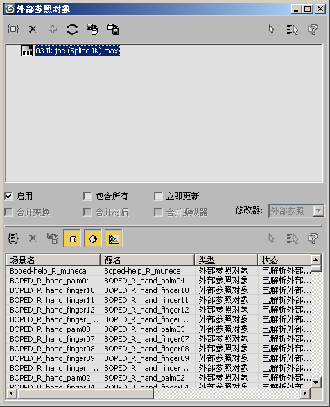

“外部参照对象”对话框
“外部参照对象”对话框提供用于将外部参照实体从源场景(包含要外部参照的实体的场景文件)加载到主场景(该场景是创建外部参照的场景)的界面。外部参照实体可以是外部参照对象、变换控制器、材质以及操纵器。外部参照记录可以由一个或多个“外部参照实体”构成。
“外部参照对象”对话框分为位于顶部的“外部参照记录”和位于底部的“外部参照实体”两部分。“外部参照对象”对话框提供了用于添加和删除外部参照对象、控制器和材质的控件。
在创建外部参照时,每一个外部参照项和源项之间的贴图是唯一的。这样能够更正具有相同节点名称的源项的外部参照。但是,如果通过选择源场景中不唯一的源对象名称来重新确定外部参照项,则 3ds Max 可能不会将外部参照项映射到所需的源对象。
界面
提示: 可以调整“外部参照对象”对话框的大小。如果要查看位于“外部参照实体”列表中的所有栏目,则执行此操作很有用。您还可以在该对话框中调整两个列表的相对高度:拖动外部参照实体工具栏正上方(两个工具栏的下边)的水平线。

“外部参照记录”列表
显示包含当前场景中用作外部参照对象的源对象的源文件名。使用“创建外部参照记录”按钮添加这些源文件,并使用“删除外部参照记录”按钮删除这些文件。
要查看源文件的完整路径,可将光标移到外部参照记录的名称上面。完整路径将显示在工具提示中。
如果源文件本身含有外部参照对象,在名称的左边将会显示一个加号或减号的图标。单击该图标展开或折叠叠加的外部参照实体的显示。丢失的或不能解析的叠加外部参照记录显示为灰色。
右键单击“外部参照记录”列表将显示一个弹出菜单,该菜单中有用于管理列表和其记录的其他选项。

“外部参照实体”列表
显示位于当前“外部参照记录”列表中属于高亮显示记录中的外部参照对象、控制器和材质。如果没有高亮显示源文件,则列表为空。
右键单击“外部参照实体”列表将显示一个弹出菜单,该菜单中有用于管理列表和列表中对象、控制器和材质的其他选项。
“外部参照实体”列表包含每个外部参照实体的以下信息:
  • 场景名主(当前)场景中实体的名称。默认情况下,主场景中的实体名称与源文件中的实体名称相同。如果在命令面板中更改了实体名称,则该名称将在“外部参照实体”列表中更新。
  • 源名源文件中实体的名称。不能从主文件中更改此名称。如果源文件中的实体名称发生改变,则主文件中的外部参照将无法解析。
  • 类型实体是否为外部参照对象、控制器或者材质。
  • 状态
    通常此字段显示“外部参照已解析”以指明该外部参照有效。当无法解析外部参考时,此字段显示“无法解析外部参照”,无法解析的外部参照指出主文件和源之间的实体之间不再有连接。多种原因会导致这种情况。例如,源文件中的实体可能被重命名或删除,或文件找不到。
    注: 如果解析交叉引用的的外部参照对象,单击“更新”时这些对象会再度解析。
  • 代理是否为实体启用代理。在“代理对象”卷展栏上启用或禁用外部参照实体的代理。禁用代理时显示“–––”,启用代理时显示“启用”。
    可以使用“代理对象”卷展栏指定代理对象。
  • 代理渲染是否在渲染中使用代理渲染外部参照对象时显示“–––”而渲染代理对象时显示“启用”。
  • 代理名称将用作外部参照对象的代理对象的名称。
  • 代理文件名用于外部参照对象的包含代理对象的文件的名称。
  • 代理路径用于外部参照对象的代理对象文件的路径
