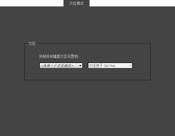

交互模式首选项
在“首选项设置”对话框的“交互模式”面板上,可以选择鼠标和键盘快捷键行为是与早期版本的 3ds Max 匹配,还是与 Autodesk Maya 匹配。
鼠标和键盘快捷键的特定自定义设置位于“自定义用户界面”对话框 “鼠标”面板和“键盘”面板上。当您使用此面板更改交互模式时,其他面板上的设置也会随之更改。
3dsmax.ini 文件保存选择的模式,因此该模式将从 3ds Max 的一个会话持续到下一个会话。
界面
选择“交互模式”下拉列表
选择要使用的模式:
  • 3ds Max(默认设置。)鼠标和键盘快捷键的行为采用“传统”的 3ds Max 方式。
  • Maya 鼠标和键盘快捷键的行为就像在 Autodesk Maya 中一样。

[应用程序下拉列表]
唯一的选项是“仅适用于 3ds Max”。
