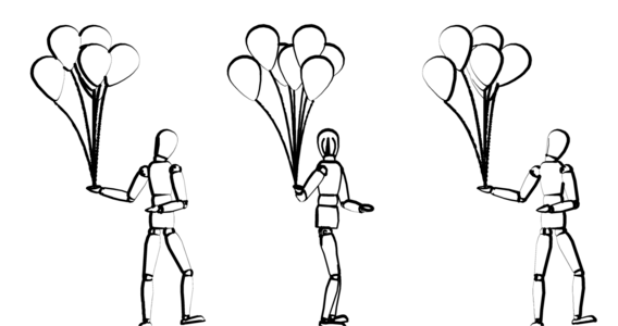

虚拟灯光方向由“灯光方向”值进行控制。它是向量参数,这意味着它具有分别对应于 X、Z 和 Y 轴的三个值字段。例如,下图包含三个单独的渲染器,其中灯光方向分别设置为 (1,0,0)、(0,1,0) 和 (–1,0,0)。
从左到右:灯光方向为 (1,0,0);(0,1,0);(–1,0,0)

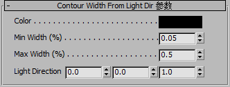

用于渲染轮廓线的颜色。
最细轮廓线的相对粗细,其中来自虚拟灯光的照明最亮。
最粗轮廓线的相对粗细,其中来自虚拟灯光的照明最暗。
使用三个向量字段来指定虚拟灯光发光的位置,以定义相对轮廓厚度。第一个字段指定坐标系 X 轴;第二个字段指定世界坐标系 Z 轴;第三个字段指定世界坐标系 Y 轴。例如,要使灯光从右侧发光,以便从前方查看时场景对象右侧轮廓线最细,请将“灯光方向”设置为 (1,0,0)。负数可使位置反转,因此使用 (–1,0,0) 可将灯光置于左侧。
