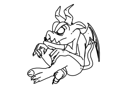

使用轮廓着色可以渲染基于矢量的轮廓线。轮廓类似于 Ink 'n Paint 材质的墨水组件。

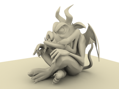

未使用轮廓渲染的模型

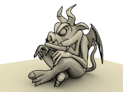

将轮廓添加到渲染中的模型(“简单”轮廓明暗器)
通过向材质的轮廓组件指定一个轮廓明暗器,可以添加轮廓渲染。此组件位于大部分材质的“mental ray 连接”卷展栏和 mental ray 材质的“高级明暗器”卷展栏 上。随后在渲染时,使用“摄影机效果”卷展栏(mental ray 渲染器)上的“轮廓”组控件来启用轮廓。
在“摄影机效果”卷展栏上,其他的明暗器可以修改轮廓,或控制它们的渲染方式。例如,要仅渲染轮廓,而不渲染明暗处理模型,请为“轮廓输出”组件指定“仅轮廓”明暗器。
模型的仅轮廓渲染(“仅轮廓”输出明暗器,背景设置为白色)
