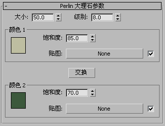

“Perlin 大理石”贴图使用“Perlin 湍流”算法生成大理石图案。此贴图是大理石(同样是 3D 材质)的替代方法。
用于高脚杯纹理的 Perlin 大理石
这些组中的控件是相同的。这些控件决定大理石的两种主要颜色。
单击可显示颜色选择器。并更改颜色。
控制贴图中颜色的饱和度,并无需更改色样中显示的颜色。值越小颜色越暗,值越大,颜色越亮。范围为 1 至 100;对于颜色 1,默认设置为 85,而对于颜色 2,默认设置为 70。
单击可指定贴图,而不是实心颜色。该复选框可启用或禁用贴图。
单击可交换颜色 1 和颜色 2。
