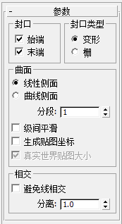

“参数”卷展栏
“封口”组
可以通过“封口”组中的复选框确定倒角对象是否要在一端封口。
开始
用对象的最低局部 Z 值(底部)对末端进行封口。禁用此项后,底部为打开状态。
结束
用对象的最高局部 Z 值(底部)对末端进行封口。禁用此项后,底部不再打开。
“封口类型”组
两个单选按钮设置使用的封口类型。
  • 变形为变形创建适合的封口面。
  • 栅格在栅格图案中创建封口面。封装类型的变形和渲染要比渐进变形封装效果好。
“曲面”组
控制曲面侧面的曲率、平滑度和贴图。
开始的两个单选按钮设置级别之间使用的插补方法;有一个数字型字段设置要插补的片断数目。
  • 线性侧面激活此项后,级别之间的分段插值会沿着一条直线。
  • 曲线侧面激活此项后,级别之间的分段插值会沿着一条 Bezier 曲线。对于可见曲率,会将多个分段与曲线侧面搭配使用。
    分段在每个级别之间设置中级分段的数量。
    四个级别通过 1 和 2 个分段倒角。
    通过线性和曲线侧面倒角
    旋转并平滑处理倒角对象侧面
级间平滑
控制是否将平滑组应用于倒角对象侧面。封口会使用与侧面不同的平滑组。
  • 启用此项后,对侧面应用平滑组。侧面显示为弧状。
  • 禁用此项后不应用平滑组。侧面显示为平面倒角。
生成贴图坐标
启用此项后,将贴图坐标应用于倒角对象。
真实世界贴图大小
控制应用于该对象的纹理贴图材质所使用的缩放方法。缩放值由位于应用材质的“坐标”卷展栏中的“使用真实世界比例”设置控制。默认设置为启用。
“相交”组
防止从重叠的临近边产生锐角。
倒角操作最适合于弧状图形或图形的角大于 90 度。锐角(小于 90 度)会产生极化倒角,常常会与邻边重合。
避免线相交
防止轮廓彼此相交。它通过在轮廓中插入额外的顶点并用一条平直的线段覆盖锐角来实现。
使用避免线相交:
左:关闭
右:打开
分离
设置边之间所保持的距离。最小值为 0.01。
改变分离值
