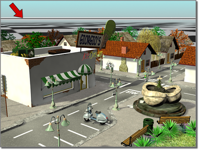

场景的地平线是摄影机高度的视野边缘,与世界坐标平面相平行。可以在摄影机视口中查看地平线。
场景中位于远方的地平线
当摄像机的目标与摄影机位于世界坐标平面的相同高度时,摄影机成为基准。也就是说,摄影机的局部 Z 轴与世界平面平行。当摄影机为基准时,水平线位于视口中央。摄影机向上倾斜时,水平线降低;向下倾斜时,水平线升高。
