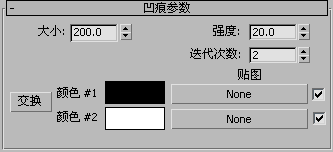

默认参数效果:
默认设置:“迭代次数”为 2,“大小”为 200,“强度”为 20。

设置凹痕的相对大小。随着大小的增大,其他设置不变时凹痕的数量将减少。默认值为 200。
减小“大小”将创建间距相当均匀的微小凹痕。效果与“沙覆盖”的表面相似。
增加“大小”在表面上创建明显的凹坑和沟壑。效果有些时候呈现“坚硬的火山岩”容貌。

决定两种颜色的相对覆盖范围。值越大,颜色 #2 的覆盖范围越大;而值越小,颜色 #1 的覆盖范围越大。默认值为 20。

设置用来创建凹痕的计算次数。默认值为 2。
凹痕基于分形噪波方程式。在渲染过程中,凹痕表面经过一次或多次计算来产生最终效果。每次计算过程称为一次迭代。
计算表面时,每次迭代添加最终表面凹痕的数量、复杂性以及随机性(凹痕变得凹陷)。
“凹痕”纹理需要大量的计算,尤其迭代次数较高时。这样将减少很多渲染时间。

反转颜色或贴图的位置。
在相应的颜色组件(如“漫反射”)中允许选择两种颜色。默认设置为:“颜色 #1”为黑色;“颜色 #2”为白色。
