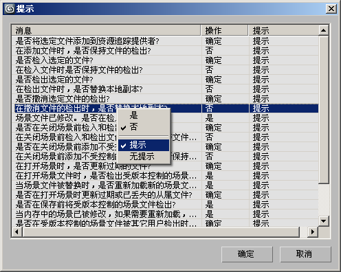

“提示”对话框用于指定通过“资源跟踪”对话框执行多个不同的功能时所发生的情况。
对于每条消息,可以使用右键单击按钮选择操作并切换该提示。如果禁用该提示,则菜单顶部上设置的选项将自动出现。
过程
要为资源轨迹设置提示,请执行以下操作:
  1. 从“资源跟踪”对话框 “选项”菜单中,选择“提示”。
  2. 右键单击要为其设置提示的消息。
    右键单击菜单显示活动设置旁边的复选框。对于每条消息,具有两个选项:
    • 是/否或确定/取消
    • 提示/未提示
  3. 更改这些选项以适合您的喜好。
    例如,如果知道总是想使添加到 Vault 的文件保持被检出,则将选项“在添加文件时,是否保持文件的检出?”设置为是否提示。
