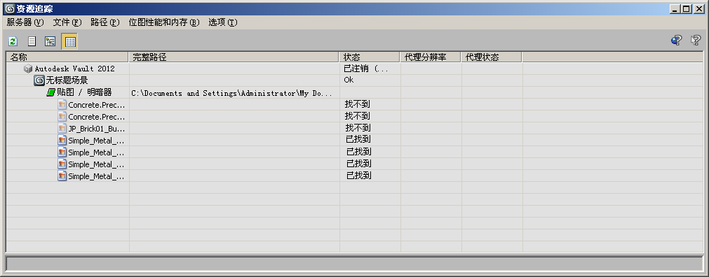

“资源跟踪”对话框
用“资源追踪”对话框,可以检入和检出文件、将文件添加至资源追踪系统 (ATS) 以及获取文件的不同版本等等。这些操作都可以在 3ds Max 中实现,而无需使用单独的客户端软件。
“资源跟踪”对话框的另一个重要功能就是重设路径;查找丢失的文件。例如,如果将场景中材质所使用的位图文件移至与场景文件相同的文件夹中,则在打开场景文件时,会加载位图文件,但材质将仍然使用位图文件原始的、不再有效的路径,“资源跟踪”对话框将这些文件显示为丢失的文件。要解析不正确的路径,可以使用“路径”菜单上提供的工具。
资源跟踪完全支持 Autodesk 库数据管理解决方案,并为其它的提供程序提供基本的版本控制,如 Perforce 和 Microsoft SourceSafe。通常,资源追踪支持能集成到 Microsoft Visual Studio 中的版本控制提供程序,有时也称为 MSSCC 支持。本主题假设使用 Autodesk 库。
“资源追踪”对话框提供了用于在 3ds Max 中使用 Vault 数据管理解决方案的主要功能,但也可以使用 3ds Max 随附的 Vault Explorer 客户端软件直接使用 Vault。要运行 Vault Explorer,请转到 Windows 的“开始”菜单 “Autodesk”“Autodesk 数据管理”,然后选择“Autodesk Vault Explorer”。要了解使用“库资源管理器”的更多信息,请打开“Autodesk 库资源管理器帮助”菜单并选择“Autodesk 库帮助主题”,或在“库资源管理器”窗口处于活动状态时按 F1 键。

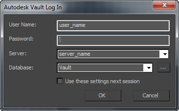

  2. 在“资源追踪”对话框中,选择“服务器”“登录”。
  3. 在“登录”对话框中,输入以下内容:
    用户名 库帐户的名称。默认值= Administrator
    密码 与库帐户相关的密码。默认值=<left blank>
    服务器 安装库服务器的计算机名称。如果服务器安装在与客户端相同的计算机上,则使用“localhost”。如果此操作无法执行,则请咨询系统管理员。
    数据库 位于指定服务器的库数据库的名称。默认值为“Vault”。单击“浏览”按钮以从服务器的可用数据库列表中进行选择。默认值=Vault
    注: 如果要在未来的会话中自动登录,则启用“在下次会话时使用此设置”。
    在所有的字段中输入这些值,然后单击“确定”。
    注: 您可以使用系统管理员为您提供的帐户值,而不使用默认值。如果您遇到问题,请咨询系统管理员。

登录
显示“库登录”对话框。输入用户名、密码、服务器名和数据库,然后单击“确定”。输入服务器名之后,可以单击省略号(...)按钮以显示所有可用的数据库,并从该对话框进行选择。
如果启用“下次会话时使用这些设置”,则可以在将来的会话中自动登录而无需使用“库登录”对话框。这还会启用“选项”“用已保存的设置登录”。

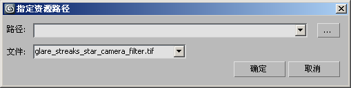

设置路径
打开一个对话框,其用于编辑高亮显示的资源的场景记录或资源的路径,如果只有单个资源,则编辑该资源的文件名。两个版本的对话框都包含用于还原为上一路径或上一文件名的下拉历史列表。
此命令的主要功能是用来更改 3ds Max 为位置已更改的现有资源所指的路径。然而,对于如渲染图像和渲染元素等输出文件,也可以使用“设置路径”来创建并使用新的输出目录。如果将输出路径更改为某一并不存在的位置,则系统会向您确认是否要创建文件夹。如果确认,则所有适当位置(如“渲染设置”对话框)的输出路径都将发生更改。
出现的对话框版本取决于高亮显示的资源的数目:
  • 如果高亮显示单个资源,则可以更改路径名和文件名。将出现以下对话框。
    要更改路径,请编辑路径字段或使用省略号 [...] 按钮来浏览新路径。此时只可以更改路径。
    要返回到上一个路径,可从下拉列表中进行选择。
    要更改文件名,请编辑文件字段或从下拉历史列表中选择名称。注意,这只是更改了场景中所指的资源文件名;并没有更改真正的资源文件名。如果资源文件名已更改,则使用此项更新场景。

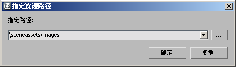

  • 如果高亮显示多个资源,则可以更改路径名,但不可以更改文件名。将出现以下对话框。
    对话框显示了高亮显示的资源的当前路径的一部分,并通过编辑“指定路径”字段的内容或通过单击省略号 [...] 按钮并浏览到其他路径来指定新的路径。
    例如,如果高亮显示两个资源,其中一个资源的路径是 c:\max_files\maps1\,而另一个资源的路径是 c:\max_files\maps2\,则“指定路径”字段将显示 c:\max_files\。通过更改该选项可更改所有高亮显示的整个路径。当然,它们必须存在于此以使“资源追踪”找到它们。
    要只更改所有高亮显示的资源路径的公用部分,则使用“重定位公用根”(请参见下文)。

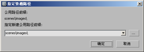

重新定位共同根
用于只更改所有高亮显示的资源路径的共同部分。此命令打开“指定资源”路径对话框的一个版本,该对话框显示高亮显示的资源共同路径的前缀,并通过编辑“指定新共同路径前缀”字段或单击省略号 [...] 按钮并浏览到其他路径来指定新的路径。使用“重新定位共同根”来重新设置多个文件的路径,特别是那些位于共同根内不同目录下的文件。
例如,如果所有贴图最初都在 c:\maps\ 内的不同子目录中,而整个子目录结构移到了 d:\resources\maps\ ,则可以使用“重新定位共同根”来同时重设所有文件的路径。
如果将输出文件的公用根更改为某一并不存在的位置,则系统会向您确认是否要创建文件夹。如果确认,则所有适当位置(如“渲染设置”对话框)的输出路径都将发生更改。

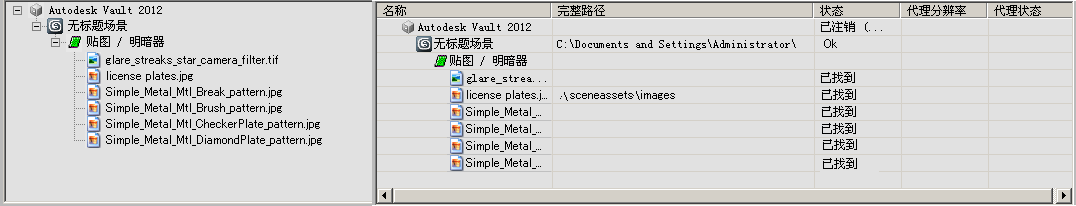

[“资源跟踪”窗口]
左:树视图中的“资源跟踪”对话框窗口
右:表视图中的“资源追踪”对话框窗口
根据当前的设置,“资源跟踪”对话框窗口以树视图或表视图的方式列出当前场景的所有资源。所列出的资源包括场景文件、材质中场景所使用的所有图像等、外部参照和光学度文件。默认情况下,如渲染图像等输出文件也出现在窗口列表中;如果需要,可以禁用这些文件的显示。
也可根据需要为每个资产显示图标,其中显示资产类型(3ds Max 场景文件、贴图分支等)和状态。大多数状态图标都在“Vault 资源管理器帮助”“Autodesk Vault 资源管理器图标参考”主题中进行了描述。有关最常用的图标参考,请参见“资源跟踪”对话框图标。
