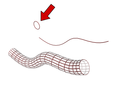

获取图形(放样)
要构建管状图形,可以沿着通道对圆放样。按下“获取图形”按钮时,将会选择轮廓样条线。
