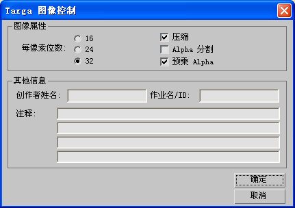

单击“渲染输出文件”对话框中的“渲染”或“设置”可显示“Targa 图像控制”对话框。
