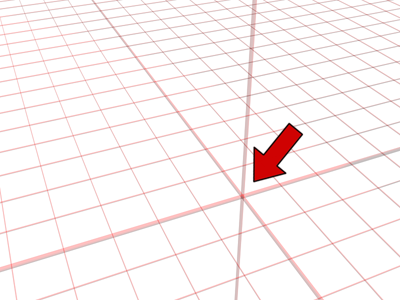

原点
坐标系统可以将任意一点指定为原点,并且把每个坐标在该点的值设为 0。
在世界坐标系中,数值沿着 X 轴从原点开始向右逐渐增加,在 Y 轴上向上逐渐增加,在 Z 轴上沿远离用户的方向增加。数值沿 X 轴向左、沿 Y 轴向下、沿 Z 轴指向用户方向减小( -1、-2、-3 等等)。整数之间的距离是一个度量单位(3ds Max 单位)。
原点是(0,0,0)点,也就是 X 轴、 Y 轴、Z 轴的交点。
可以组合三个坐标轴上的测量值来标记 3D 空间中的特定位置。组合的测量值称为坐标。因此,原点的坐标为 X=0、Y=0、Z=0,也可以简单的表示为向量(0,0,0)。
从原点开始,向右 100 个单位,向上 150 个单位,远离原点 60 个单位的位置坐标为 X=100,Y=150,Z=60,简写为(100,150,60)。
