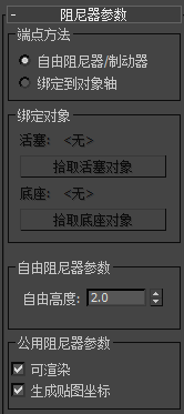

界面
“端点方法”组
自由阻尼器/制动器
当将阻尼器用作一个简单的对象,而不绑定到其他对象或在动力学模拟中使用时,选择此选项。
绑定到对象轴
当使用下述按钮将阻尼器绑定到两个对象时,选择此选项。
“绑定对象”组
使用这些控件,可以拾取阻尼器绑定到的对象。若要完成绑定,必须选择两个绑定对象,然后单击“绑定到对象轴”。
活塞(标签)
显示绑定到阻尼器活塞的对象的名称。
拾取活塞对象
单击此按钮,然后选择要绑定到阻尼器活塞的对象。
底座(标签)
显示绑定到阻尼器底座的对象的名称。
拾取底座对象
单击此按钮,然后选择要绑定到阻尼器底座的对象。
“自由阻尼器参数”组
自由高度
使用此字段/微调器可指定未绑定阻尼器时底座底部中心和活塞顶部中心之间的距离。
“公用阻尼器参数”组
可渲染
启用时,将在渲染中显示该对象;禁用时,不显示该对象。
材质 ID 按如下方式指定给阻尼器对象:
1:底座
2:主机架
3:活塞
4:套管停止(仅当启用“套管参数”时显示)
5:套管(仅当启用“套管参数”时显示)
生成贴图坐标
设置将贴图材质应用于对象时所需的坐标。默认设置为启用。
