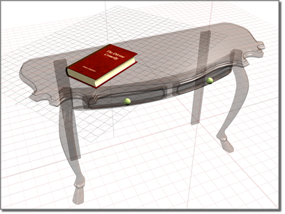

对象空间是场景中的每个对象所独有的坐标系,与世界空间相对。它跟踪所有应用于对象的事物位置。对象的顶点位置、修改器的位置、贴图坐标以及材质都在对象空间中定义。
对象空间中的书籍位于世界空间内的表格中。
每个对象都拥有其自己的局部坐标系统和坐标系,由对象轴点的位置和方向定义。对象的局部坐标中心和坐标系组合起来可定义其对象空间。
