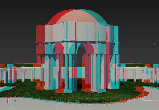

立体摄影机
添加新的立体摄影机功能集后,艺术家和设计师现在可以创建娱乐性更强的内容和设计可视化。仅可通过 Autodesk Exchange 应用程序存储 (apps.exchange.autodesk.com) 提供,立体摄影机插件(仅提供英文版)使艺术家和设计师能够创建立体摄影机装备。多个显示模式在 Nitrous 视口中提供了“左视”、“右视”、“中心”或“立体图”视图,同时可以在场景中使用 3D 体积帮助调整有效立体分区。除了被动立体查看模式,客户使用最新 AMD FirePro ™ 显卡和受支持的 HD3D Active Stereo 监视器或等效设备可以利用主动立体查看。
立体图模式
