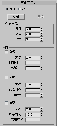

“鳍调整工具”卷展栏上的控件用于调整骨骼几何体的某些方面,包括鳍。
将鳍参数设置为绝对值。使用此选项可以为所有选定骨骼设置相同的鳍值。
相对于当前值设置鳍参数。使用此选项可以保持鳍大小不同的骨骼之间的大小关系。
复制当前选定骨骼的骨骼和鳍设置,以便粘贴到另一个骨骼。
将复制的骨骼和鳍设置粘贴到当前选定骨骼。
设置骨骼的宽度。
设置骨骼的高度。
调整骨骼形状的锥化。值为 0 的锥化可以生成长方体形状的骨骼。较高的值将收缩连接其子骨骼的骨骼,较低的值将展开骨骼的末端。
向选定骨骼添加侧鳍。
向选定骨骼添加前鳍。
向选定骨骼的后面添加鳍。
