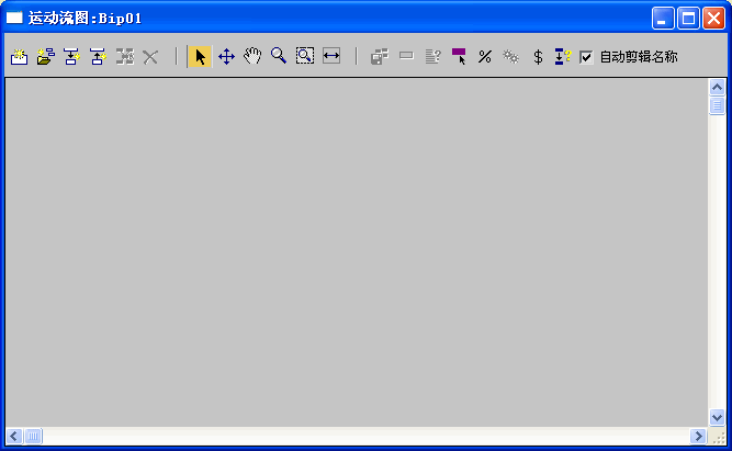

运动流图提供了一些工具,可用于向对话框窗口添加剪辑、计算优化的变换、设置随机脚本变换值、移动和删除剪辑,以及显示剪辑的从属关系。在“运动流图形”中,剪辑显示为图标,而变换显示为箭头。
单击“运动”面板上“运动流”卷展栏中的“显示图形”时,将会显示“运动流图”。
运动流图

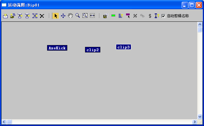

  5. 在“运动流图”工具栏上,单击 (创建剪辑)。
  6. 在“运动流图形”对话框中单击多次。
    此时,剪辑图标将会显示在运动流图形中。剪辑名称为 clip1 和 clip2 等。

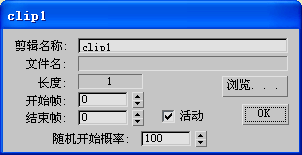

  7. 在“运动流图”工具栏上,单击 (选择剪辑/过渡)。
  8. 在该窗口中右键单击某个剪辑。
    3ds Max 打开一个剪辑对话框。
  9. 在剪辑对话框中,单击“浏览”。使用文件对话框选择一个 BIP 文件。
  10. 可以选择设置“开始帧”和“结束帧”值。
  11. 单击“确定”。
    此时,选定的图标将会在运动流图形中显示剪辑的名称;此剪辑可以立即用于脚本创建。
  12. 再次单击 (选择剪辑/过渡)并为所创建的其他剪辑加载 BIP 文件。

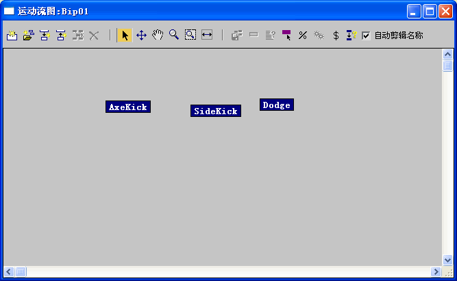

要在“运动流图形”中创建多个剪辑,请执行下列操作:
  1. 在“运动流”卷展栏上,单击 (显示图形)以打开“运动流图”。
  2. 在“运动流图”工具栏上,单击 “创建多个剪辑”。
    使用文件对话框选择 BIP 文件的位置。
  3. 按住 键的同时,在文件对话框中选择多个剪辑。
    经处理后,多个剪辑便会显示在运动流图形窗口中。
