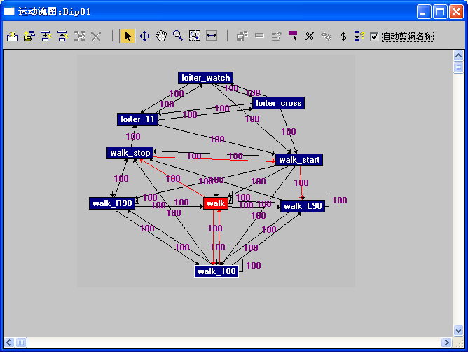

单击“运动”面板上“运动流”卷展栏中的“显示图形”时,将会显示“运动流图”。
在“运动流”模式下,第一步是在“运动流图”中添加剪辑,以供在脚本中使用。剪辑代表所有或部分 BIP 文件。脚本表示经过“运动流图”中剪辑的不同路径。当前脚本中的第一个剪辑以红色显示。变换以两个剪辑之间的箭头显示,红色箭头表示经过活动脚本的路径。黑色变换箭头表示已卸载的脚本。循环回相同剪辑的变换代表的是一个循环。

使用 +单击以添加剪辑。选定的节点被“脚本”组中的“创建随机运动”所使用,以从某个选定的剪辑开始(基于百分比)。如果选中三个默认权重为 100 的剪辑,那么每个剪辑都有相等的机会成为开始剪辑。
显示随机百分比
在“运动流图”窗口中显示剪辑和过渡百分比。
随机开始剪辑以紫色显示,并且显示了它们开始某个随机脚本的概率。随机开始剪辑也会显示选择每个变换的概率(0 - 100)。“脚本”组中的“创建随机运动”使用剪辑和变换百分比来生成随机脚本。
