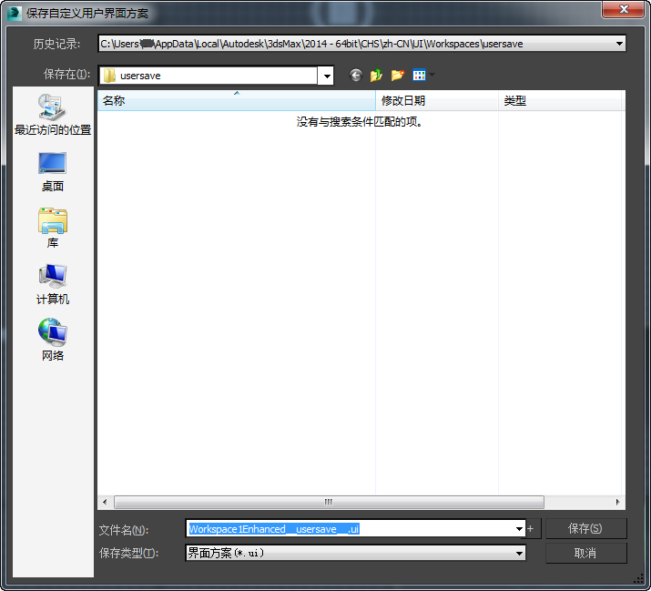

使用这个标准对话框可以保存自定义的 UI 方案。
输入基本文件名并单击“保存”之后,将显示“自定义方案”对话框。在“自定义方案”对话框上,可以设置要保存的用户界面方案的类型。文件将被保存为所选的各类方案,每个类型都具有该类方案的特定扩展名。使用“加载自定义 UI 方案”对话框加载任意一个自定义 UI 方案文件时,将同时加载具有相同基本文件名的整个文件集。
在“保存自定义 UI 方案”对话框上,默认情况下将使用当前 UI 方案的基本名称。您既可以在“文件名”字段中输入基本文件名的名称,也可以单击列表来选择一个现有基本文件名。单击带有任何 UI 方案扩展名的文件可保存为该文件的基本文件名。
如果希望在加载 3ds Max 的时候自动加载当前 UI,则可以保存到基本文件名 maxstart。或者,您可以启用“首选项”对话框“常规”面板上的“退出时保存 UI 配置”选项。从而在您关闭 3ds Max 时,以基本文件名 maxstart 保存当前的 UI 方案。默认情况下此选项处于启用状态。
