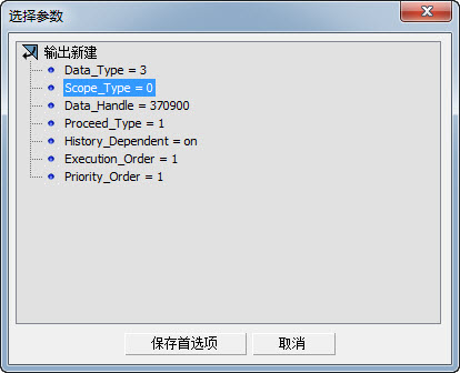

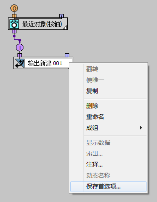

对于 ADM 子操作符,需要采用另一种方法:
  1. 打开“数据视图”并创建要覆盖其参数的子操作符。
  2. 右键单击该子操作符,然后选择“保存首选项”菜单项。
  3. 在可用参数列表中,高亮显示要覆盖的参数,然后单击“保存首选项”。
请记住,所列参数的标签可能与该子操作符的 UI 不同,原因是根据所选择的参数,子操作符隐藏和启用不同 UI 配置的机制可能比较复杂。“选择参数”对话框将列出可覆盖的所有参数。若要确保覆盖的参数正确,请更改子操作符 UI 中的参数值,并验证其值是否也在“选择参数”对话框中进行了更改。
