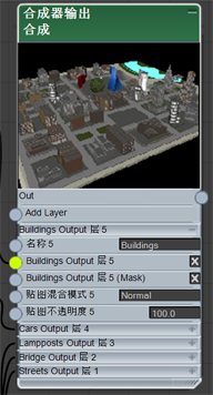

合成器输出节点指定了使用合成器链接和创建 PSD 功能生成的“状态集”图解的最终输出。
由于默认情况下已关联,缩略图下的控件部分包含与每个状态的输出位图节点对应的一层。在“渲染元素”视图(“合成器” “合成器视图”(RE))中,它包含每个状态的“合成节点”的层。对于每一层,可以指定名称、位图和遮罩图像、混合模式以及不透明度。也可以重新关联状态输出节点来更改层的顺序。
