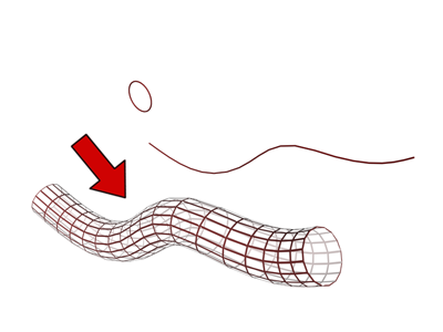

放样是创建 3D 对象的重要方法之一。您可以创建作为路径的图形对象以及任意数量的横截面图形。该路径可以成为一个框架,用于保留形成放样对象的横截面。
要构建管状图形,可以沿着通道对圆放样。

放样过程首先需要您创建作为路径的图形对象以及放样对象的横截面。

您可以使用类似的过程的创建放样对象。您首先创建两个或多个样条线对象。其中一个样条线是轨道,称为路径。其余的样条线是对象的横截面,称为图形。沿着路径排列图形时 3ds Max 会在图形之间生成曲面。
