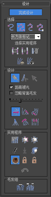

设计发型/完成设计 选择 设计 实用程序 “头发”组
单击图像中的组框,以跳转到相应设置的描述。
设计发型/完成发型
单击“设计发型”开始设计发型。单击“完成发型”禁用样式模式。启用此按钮时,笔刷立即可用。默认情况下,活动工具是“转换”。启用“设计发型”可以访问“选择”卷展栏中的“导向”子对象层级,然后选择所有导向。
“选择”组
由头梢选择头发
您可以只选择每根导向头发末端的顶点。
选择全部顶点
(默认设置。)选择导向头发中的任意顶点时,会选择该导向头发中的所有顶点。初次打开“设计发型”时,Hair 将激活此模式并选择所有导向毛发上的全部顶点。
选择导向顶点
您可以选择导向头发上的任意顶点。
由根选择导向
您可以只选择每根导向头发根处的顶点,此操作将选择相应导向头发上的所有顶点。

“设计”组
发梳
(默认设置。)在这种样式模式下,拖动鼠标置换影响笔刷区域中的选定顶点。
启用“头发笔刷”时,笔刷 gizmo 会显示在视口中。在活动视口中,笔刷显示为圆形,但正如您在其他视口中所见的一样,笔刷实际上是三维圆柱形区域。
在活动视口中,笔刷显示为圆形。
非活动视口将笔刷显示为圆柱形区域。
剪头发
您可以修剪导向头发。要修剪头发,请遵循建议的步骤:
  1. 在 Selection 模式,选中任意选择方法。
  2. 拖动鼠标以选择要剪切的导向毛发。
  3. 启用“头发修剪”。
  4. 使用滑块调整笔刷的大小。
  5. 将笔刷圆圈放在要修剪的头发上,然后单击以剪切毛发。位于笔刷圆圈内带有顶点的头发将会变短,以令其末端端点接触到笔刷圆圈。

选择
激活模式,在该模式下可以使用 3ds Max 的各种选择工具,根据“选择”组中选定的约束(“全部导向”和“末端”等)来选择导向顶点。
距离褪光
只适用于“头发笔刷”。启用此选项时,刷动效果朝着笔刷的边缘褪光,从而提供柔和效果。禁用此选项时,刷动效果会以同样方式影响选定的所有顶点,从而提供边缘清晰的效果。默认设置为启用。
忽略背面头发
只适用于“头发笔刷”和“头发修剪”。启用此选项时,背面的头发不受笔刷的影响。默认设置为禁用状态。
笔刷大小滑块
通过拖动此滑块更改笔刷的大小。
键盘快捷键:++拖动
只有启用“头发笔刷”时,“笔刷大小滑块”下方的样式按钮才可用。
