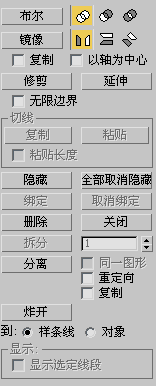

反转
反转所选样条线的方向。如果样条线是开口的,第一个顶点将切换为该样条线的另一端。反转样条线方向的目的通常是为了反转在顶点选择层级使用“插入”工具的效果。
源样条线和反转样条线
轮廓
制作样条线的副本,所有侧边上的距离偏移量由“轮廓宽度”微调器(在“轮廓”按钮的右侧)指定。选择一个或多个样条线,然后使用微调器动态地调整轮廓位置,或单击“轮廓”然后拖动样条线。如果样条线是开口的,生成的样条线及其轮廓将生成一个闭合的样条线。
源样条线和轮廓样条线
注: 通常,如果是使用微调器,则必须在使用“轮廓”之前选择样条线。但是,如果样条线对象仅包含一个样条线,则描绘轮廓的过程会自动选择它。
中心
如果禁用(默认设置),原始样条线将保持静止,而仅仅一侧的轮廓偏移到“轮廓宽度”指定的距离。如果启用了“中心”,原始样条线和轮廓将从一个不可见的中心线向外移动由“轮廓宽度”指定的距离。
布尔
通过执行更改您选择的第一个样条线并删除第二个样条线的 2D 布尔操作,将两个闭合多边形组合在一起。选择第一个样条线,单击“布尔”按钮和需要的操作,然后选择第二个样条线。
注: 2D 布尔只能在同一平面中的 2D 样条线上使用。
有三种布尔操作:
  • 并集将两个重叠样条线组合成一个样条线,在该样条线中,重叠的部分被删除,保留两个样条线不重叠的部分,构成一个样条线。
  • 差集从第一个样条线中减去与第二个样条线重叠的部分,并删除第二个样条线中剩余的部分。
  • 相交仅保留两个样条线的重叠部分,删除两者的不重叠部分。
    分别为:原始样条线(左)、布尔并集、布尔差集和布尔相交
镜像
沿 长、 宽或 对角方向镜像样条线。首先单击以激活要镜像的方向,然后单击“镜像”。
  • 复制选择后,在镜像样条线时复制(而不是移动)样条线。
  • 以轴为中心启用后,以样条线对象的轴点为中心镜像样条线(参见轴)。禁用后,以它的几何体中心为中心镜像样条线。
    镜像的样条线
修剪
使用“修剪”可以清理形状中的重叠部分,使端点接合在一个点上。
要进行修剪,需要将样条线相交。单击要移除的样条线部分。将在两个方向以及长度方向搜索样条线,直到找到相交样条线,并一直删除到相交位置。如果截面在两个点相交,将删除直到两个相交位置的整个截面。如果线段是一端打开并在另一端相交,整个线段将交点与开口端之间的部分删除。如果截面未相交,或者如果样条线是闭合的并且只找到了一个相交点,则不会发生任何操作。
延伸
使用“延伸”可以清理形状中的开口部分,使端点接合在一个点上。
要进行延伸操作,需要一条开口样条线。样条线最接近拾取点的末端会延伸直到它到达另一条相交的样条线。如果没有相交样条线,则不进行任何处理。曲线样条线沿样条线末端的曲线方向延伸。如果样条线的末端直接位于边缘(相交样条线),它会沿此向更远方向寻找相交点。
无限边界
为了计算相交,启用此选项将开口样条线视为无穷长。例如,此项会允许将线形样条线沿着另一条线长度的相反方向至实际上并没有相交的位置进行修剪。
隐藏
隐藏选定的样条线。选择一个或多个样条线,然后单击“隐藏”。
全部取消隐藏
显示任何隐藏的子对象。
删除
删除选定的样条线。
关闭
通过将所选样条线的端点顶点与新线段相连,来关闭该样条线。
分离
将所选样条线复制到新的样条线对象,并从当前所选样条线中删除复制的样条线(如果清除了“复制”)。
  • 重定向移动并旋转要分离的样条线,使它的创建局部坐标系与所选样条线的创建局部坐标系对齐。
  • 复制选择后,在分离样条线时复制(而不是移动)样条线。
炸开
通过将每个线段转化为一个独立的样条线或对象,来分裂任何所选样条线。这与接连对样条线中的每个线段使用“分离”的效果相同,但更节约时间。
您可以选择分解样条线或对象。如果选择对象,系统将提示您提供名称;每个连续的新样条线对象都使用该名称且附加递增的三位数编号。
