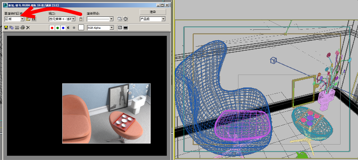

要渲染区域,请执行以下操作:
  1. 激活要渲染的视口,或从“渲染帧窗口”上的视口下拉列表中选择所需视口。
  2. 在“渲染帧窗口”上,单击 (“编辑区域”)。
    这会自动将“要渲染的区域”选项设置为“区域”,然后显示渲染帧窗口中的区域窗口以及活动视口。该窗口具有编辑控制柄和关闭框 (X)。
  3. 要移动区域窗口,请在窗口内进行拖动。要调整大小,请拖动控制柄。
    要保留窗口的纵横比,请在拖动控制柄之前,按住 。
  4. 渲染该场景。
    3ds Max 将仅渲染该区域。在产品级模式下,渲染帧窗口会在渲染之前清除;但在迭代模式下,区域外部的窗口区域仍然保留完好。

区域
渲染活动视口内的矩形区域。使用该选项会使渲染帧窗口的其余部分保持完好,除非渲染动画,在此情况下会首先清除窗口。需要测试渲染场景的一部分时,可使用“区域”选项。
从“要渲染的区域”列表中选择“区域”时,将激活“编辑区域”控件。这将使该区域的可编辑版本同时出现在渲染帧窗口和活动视口中。要移动区域或更改其大小,请分别拖动区域框或控制柄。如果禁用了编辑区域,则在渲染帧窗口中该区域依然可见,但不能再编辑。或者,要将区域自动设置为当前选择,请启用“选择的自动区域”。
提示: 要从窗口中删除任何现有图像,请在渲染之前使用“清除”按钮。
注: 渲染区域是指创建视图选定区域的草图渲染。例如,无论在“渲染设置”对话框选中哪个抗锯齿,区域渲染仅使用面积过滤器抗锯齿。
