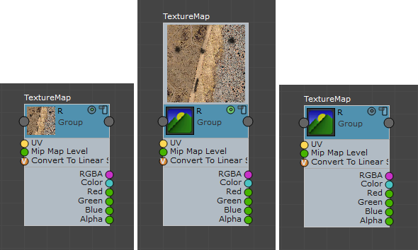

预览样例
单击每个节点顶部的“渲染样例”图标 以循环显示:图标、小渲染样例以及大型渲染样例。
在以下示例中,单击“渲染样图标”第一次显示“纹理贴图”节点的小预览样例。单击“渲染样例”第二次显示较大的预览样例。单击“渲染样例”第三次返回到显示节点图标。
此功能可以方便地对着色图形进行可视化和调试。
左:单击一次显示一个小预览样例。
中间:单击两次显示较大的预览样例。
右:单击第三次返回到默认:显示节点图标。
