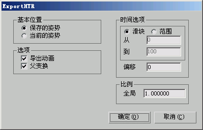

“导出 HTR”对话框
“基本位置”组
保存的姿势
(默认设置。)选择此选项以使用 0 帧的骨骼姿势作为基本姿势数据。
当前的姿势
选择此选项以使用当前帧的骨骼姿势作为基本位置数据。
“选项”组
导出动画
启用导出所有动画关键点。否则,只导出基础位置。
父变换
启用此选项可在导出文件中包含根对象的动画数据。
“时间选项”组
这些选项只在启用“选项”组中的“导出动画”选项时起作用。
滑块/范围
选择使用场景的
时间滑块
范围或定义的范围部分。
从/至
这些值表示定义范围的起始和结束帧。仅在“范围”处于启用状态时可用。
偏移
导出的动画在此值设置的帧数后启动。
“比例”组
全局
在导出文件中设置骨骼长度比例因子。
