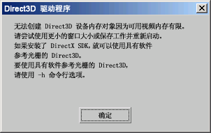

如果已经配置 3ds Max 以使用 Direct3D 驱动程序,则在启动 3ds Max 时您可能会碰到一个内存警告。
通常,如果有多个程序正在运行,该行为严重影响图形卡的视频内存,则将出现此警告。3ds Max 窗口最大化时最有可能出现该问题。
通过该警告的最快做法如下:

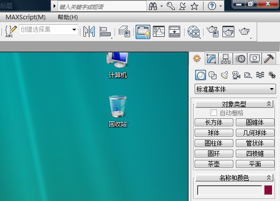

启动 3ds Max 之后,用户界面出现,但您还是可以透过每个视口看到系统桌面。通常,如果将显示配置设置为“OpenGL”或者“Direct3D”,而图形卡又不完全支持 OpenGL 或者 Direct3D,则会出现该问题。
如果配置为“Direct3D”,您或许还会发现该问题和“Direct3D 未能初始化”同时出现。
