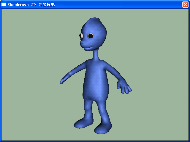

此窗口显示由 Shockwave 3D 导出器捕获的场景。使用此视图可以迅速识别 Shockwave 3D 导出器不支持的场景元素。在很多情况下,导出预览窗口将显示决定导出的场景资源。请记住,此窗口显示由导出器捕获的场景,并没有必要显示如何将其写入 W3D 格式。只有由导出选项指出且导出器支持的那些场景资源才会写入 W3D 文件。
3ds Max 中“顶”视口、“前”视口、“右”视口或正交视口处于活动状态时导出,并将通过正交摄影机查看场景。3ds Max 中透视视口或摄影机视口处于活动状态时导出,并将通过透视摄影机查看场景。
注: 在导航场景时,请记住,只能渲染位于摄影机前端的那部分模型。将不渲染穿透摄影机平面及摄影机后面的那部分模型,从而导致模型中的视觉不真实(“黑洞”或“撕裂”)。当您向前推拉摄影机时,这要特别注意,因为当摄影机经过模型时,如果缺少透视效果并不会隐藏模型。向后推拉摄影机时,任何不真实的视觉效果会消失。
