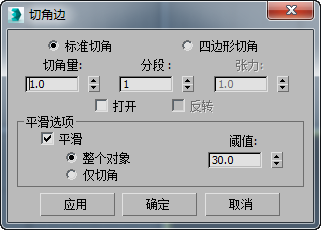

切角边/边界:
左:小盒界面
右:“标准”对话框
切角类型
选择基本切角方法:
  • 标准切角 - 切角生成四边形和三角形。
  • 四边形切角 - 切角仅生成四边形。辅助生成的几何体(例如,与切角子对象相邻的区域)可能包含三角形。
1. 初始边选择
2. 四边形切角(分段 = 2;张力 = 0.5)。拐角处的新多边形都是四边形。
3. 标准切角(分段 = 2)。拐角处的新多边形是四边形和三角形。
切角量
切角的范围,采用距离单位。默认设置为 1.0。
分段

平滑
启用时,在切角后应用平滑组。也可以启用“平滑类型”和“平滑阈值”设置(请参见下文)。
平滑类型
启用“平滑”后(请参见上文),选择如何将平滑应用于切角的几体:
  • 平滑整个对象 - 基于相邻多边形之间的角度,将平滑组应用于整个对象。如果相邻多边形的法线之间的角小于“平滑阈值”角,则可以将任何两个相邻多边形输入相同的平滑组(请参见下文)。
  • 仅平滑倒角 - 根据相邻多边形之间的角度,将平滑组应用到切角过程创建的新多边形。如果相邻多边形的法线之间的角小于“平滑阈值”角,则可以将任何两个相邻多边形输入相同的平滑组(请参见下文)。
平滑阈值
启用“平滑”后(请参见上文),如果两个相邻面的法线之间的角小于“阈值”值,则这两个面将放入相同的平滑组。
