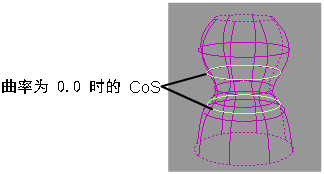

使用曲率数据创建面上线
沿曲率恒定的线创建面上线:
  1. 拾取要在其上创建面上线的曲面。
  2. 选择“Evaluate”>“Surface Evaluate”>“Curvature”
    此时将打开“Curvature”控制窗口。
  3. 单击“Go”按钮。
    此时会创建面上线。
  4. 在控制窗口中设置下列选项:
    • “Curvature Type”。
    • 创建面上线所用的“Curvature Value”。例如,输入 0 将沿反曲率线创建面上线。
    • “Subdivision”选项设置为从 1 到 6。数字越大,结果越精确。对于草图质量,可使用较小的值;对于最终结果,应使用较大的值。
    面上线随选项值的修改进行更新。
    如果“Auto Update”处于禁用状态,请单击“Update”以创建面上线。
  5. 单击其他曲面对其进行评估,或者取消对活动曲面的选择。
  6. 单击控制窗口中的“Undo All”按钮移除面上线。
