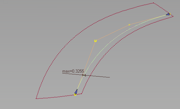

在此示例中,会将曲线拟合到面上线。
如果启用了“Modify target”,则会显示一条警告,指明目标面上线可能被修改,且其构建历史已被删除。如果选择继续,则拟合的曲线将投影到曲面上,以创建新的面上线。会以新面上线为目标,重复拟合操作。此过程会继续,直到找到一个解决方案(在公差内)为止。

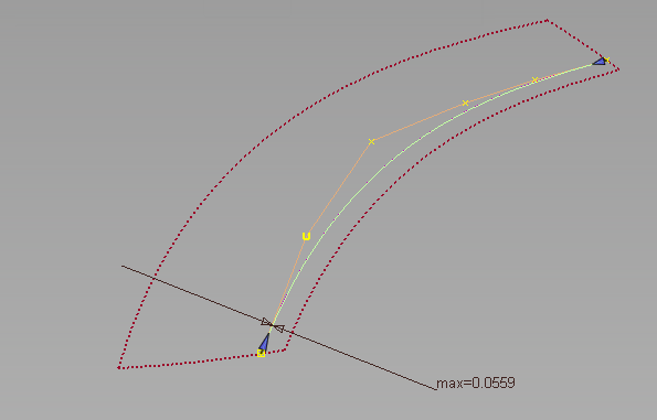

将阶数更改为 5。最大偏差减小至 0.0559。
只要控制窗口中某个选项发生更改,即会重新计算和更新拟合的曲线。

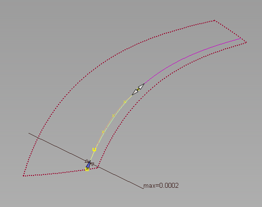

在拟合曲线上拖动箭头操纵器时,将自动显示可捕捉点(无需按住任何控制键)。
浅蓝色线段表示捕捉均分点(沿拟合曲线以均匀间隔分布)。
粉色十字表示在当前视图中拟合曲线与其他曲线或曲面相交的位置。
拟合的曲线和最大偏差测量会更新。

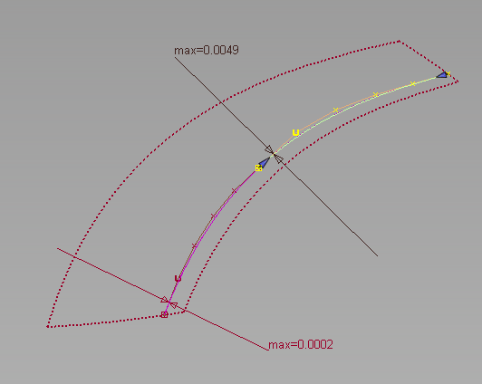

此时将出现第二条拟合的曲线,该曲线具有它自己的最大偏差标注和箭头操纵器。
还可以选择其他要拟合的曲线。
可以独立选择每条拟合的曲线,并使用控制窗口中的选项和箭头操纵器进行编辑。

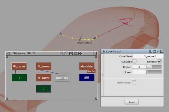

将曲线拟合到可视横断面
将曲线拟合到可视横断面的工作流同上。以下是不同之处:
3 阶曲线会拟合到网格上的可视 Z 横断面。
与任何其他拟合的曲线一样,您可以修改输入(阶数、跨距等)。
如果在拟合曲线后单击“Reset”,将删除该曲线和模板化的断面数据。
如果退出此工具,拟合的曲线会将构建历史链接到断面数据。通常,可以选择“Object Edit”>“Query Edit”,然后选择曲线以重新进入“Fit Curve”工具。
如果移除构建历史,将保留模板化的断面数据。
