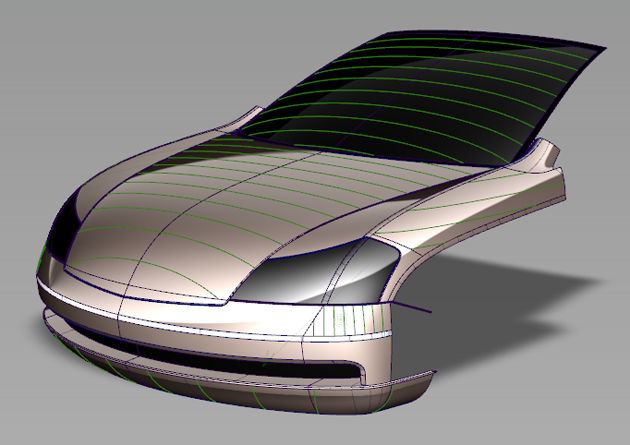

横断面显示
曲面上的可视横断面的活动和非活动颜色与网格上的可视横断面不同。
属于“Pickable”图层的具有指定颜色的对象上的可视横断面会继承该颜色,而不管对象是曲面还是网格。
可视横断面在“Reference”图层和“Inactive”图层上也可以看到,且其颜色与为那些状态定义的颜色匹配。
线框抗锯齿适用于可视横断面。(通过“WindowDisplay”>“Anti-Alias”>“Wireframe Anti-Alias”启用和禁用抗锯齿)。

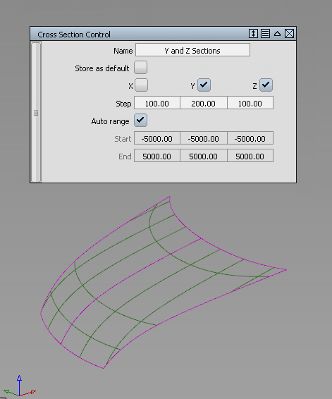

创建“Axis Increment”(X, Y, Z) 横断面
  1. 选择“Windows”>“Editors”>“Cross Section Editor”
  2. 执行下列操作之一:
    • 选择要应用横断面的曲面和网格(确保取消选中“Global”复选框)。
    • 若要向所有曲面和网格应用横断面,请选中“Global”复选框。
    注:
    如果已禁用“Global”,且未选中任何选项,仍可以创建横断面组并稍后应用它们。请参见应用横断面组
  3. 在编辑器中,在“New”菜单中选择“Axis Increment”
    选定的曲面/网格变为紫色。此时将打开控制窗口。
    横断面将显示在几何体上。
    在编辑器中将出现一个称为“Axis Group”的新断面组。
  4. 在控制窗口中:
    • 在“Name”文本字段中单击,然后键入新名称。按 键 (Windows) 或 键 (Mac)。
      横断面组的新名称将显示在“Cross Section Editor”中。
    • 如果您希望横断面组成为新的默认组(类似于预设的 X、Y 和 Z 组),请选中“Store as default”。随后可以将其应用于其他后台文件中的对象。
      即使在退出并重新启动 Alias 之后,默认组也会保留在“Cross Section Editor”中。若要删除它,必须选中它,然后在编辑器的菜单中选择“Delete”>“Selected”
    • 根据需要更改其他选项设置(例如,“Step”)。
      横断面将更新。
    有关选项的详细信息,请参见“Windows”>“Editors”>“Cross Section Editor”

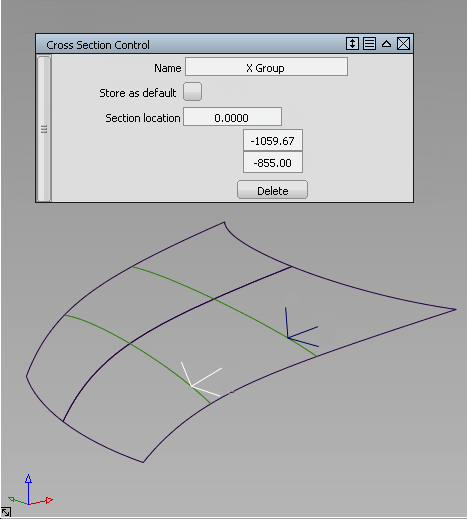

创建“Axis Discrete”横断面
  2. 执行下列操作之一:
    注:
  3. 在编辑器中,在“New”菜单中选择“Axis Discrete”>“Axis Discrete X (Y or Z)”以分别创建与 X、Y 或 Z 轴垂直的断面。
  4. 在控制窗口中,输入一个值作为“Section Location”(沿选择的轴),或者在视图中几何体上或空白处单击来指定断面的 X、Y 或 Z 位置。
    断面和一个相应的标注将显示在视图中。
    一个新值将添加到“Section Location”列表中。
    在编辑器中将出现一个称为“X Group”、“Y Group”或“Z Group”的新断面组。
  5. 执行下列操作之一:
    • 在标注上单击并拖动以移动断面。
    • 输入其他断面位置(这些值将添加到控制窗口中的列表中)。
    • 双击列表中的某个值以编辑它(如果已将相应的标注附加到曲面,则它会在编辑之后变成一个空间标注)。
    • 在列表中选择一个值,然后单击“Delete”按钮。
  6. 在控制窗口中:

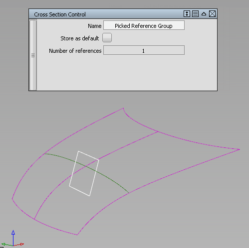

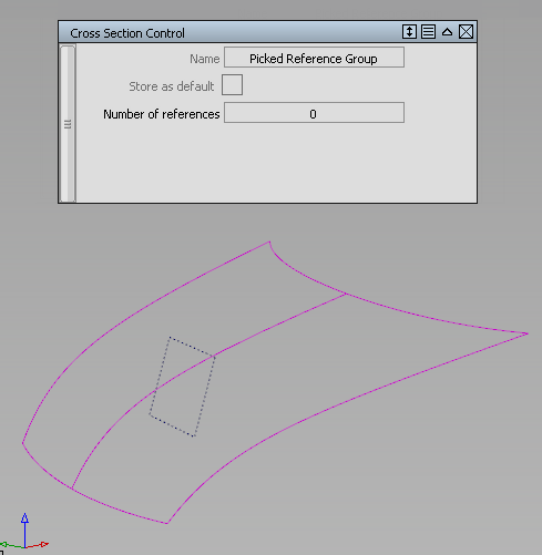

创建“Picked Reference”横断面
  2. 执行下列操作之一:
    注:
  3. 在编辑器中,在“New”菜单中选择“Picked Reference”
  4. 选择要用作参考的构建平面和/或断面数据。
    控制窗口将显示已选择了多少参考项。
    这些横断面将显示在视图中。
    在编辑器中将出现一个称为“Picked Reference Group”的新断面组。
  5. 在控制窗口中:

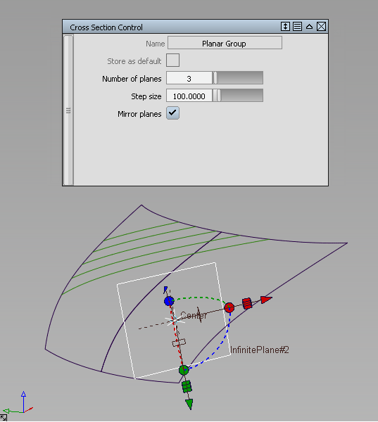

创建“Planar”横断面
  2. 执行下列操作之一:
    注:
  3. 在编辑器中,在“New”菜单中选择“Planar”
  4. 通过单击位于屏幕底部的下列按钮之一,为构建平面选择创建方法:“View”|“Slice”|“3 Pt”|“Geom”|“World”。这些按钮的使用方法与在“Construction”>“Plane”工具中的使用方法相同。(详细信息请参见创建或编辑参考平面。)
  5. 根据以上所选择的方法,单击一个、两个或三个点以定义平面。
    构建平面以及它切穿几何体的断面将显示。
    在编辑器中将出现一个称为“Planar Group”的新断面组。
  6. 在控制窗口中:
    • 更改“Number of planes”和“Step size”(间距)(如果需要)。
    • 如果需要在定义平面的两侧绘制横断面,请启用“Mirror planes”(例如,如果将“Number of planes”设置为 3,且“Mirror planes”处于启用状态,则断面的总数将为 5)。
    横断面将更新。
  7. 使用平面操纵器更改平面的位置或方向(如果需要)。
    横断面将更新。

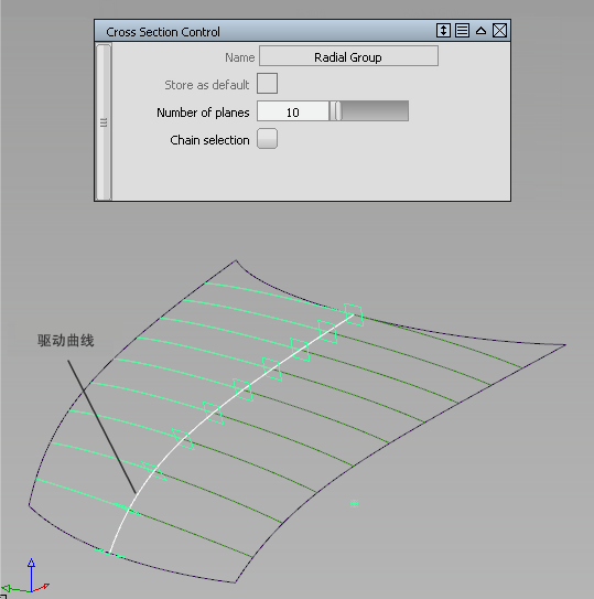

创建径向横断面
  2. 执行下列操作之一:
    注:
  3. 在编辑器中,从“New”菜单中选择“Radial”
  4. 选择驱动曲线。单击选定曲线可取消对该曲线的选择。
    注:
    如果启用了“Chain selection”,则可以一次选择一组切线连续的曲线。
    将在曲线上以等间距弧长显示与断面数量相对应的小平面。这些平面与曲线在每个位置的切线垂直。默认平面数为 10。
    此时将在几何体上显示横断面,位于几何体与平面相交的位置。
    在编辑器中将出现一个称为“Radial Group”的新断面组。
    将在等间隔点处创建与驱动曲线的切线垂直的横断面。
  5. 在控制窗口中:
    • 使用“Number of planes”滑块调整径向断面的数量。最小值为 2。

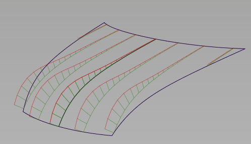

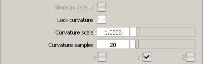

创建和更改可视横断面组上的曲率梳
  1. 单击位于“Cross Section Editor”中组名称右侧的“Curvature comb”复选框,以使复选标记出现。
    曲率梳在模型上显示为绿色。
  2. 单击组名称以打开控制窗口。
    在控制窗口中将显示一个“Curvature scale”滑块、“Curvature samples”滑块和“Lock curvature”复选框。
  3. 调整“Curvature scale”滑块以缩放曲率梳的长度。
  4. 调整“Curvature samples”滑块以更改梳上突起的数量。
  5. 单击“Lock curvature”复选框可防止在从“Control Panel”中使用全局“Comb Scale”滑块或“Samples”滑块时意外修改横断面曲率梳(请参见“Control Panel”>“Curvature”)。
    注:
    曲率梳在网格横断面上不可用。

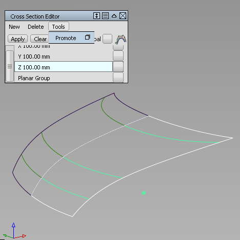

将可视横断面转换为断面数据几何体
  1. 选择要在其上提升断面的曲面。
  2. 在“Cross Section Editor”窗口中选择“Tools”>“Promote”
  3. 执行下列操作之一:
    • 选择其他曲面和已应用的断面组。
    • 通过在各个断面上单击选择它们。
  4. 单击“Go”按钮。
    将为所有活动(亮显的)可视断面创建断面数据。
    如果在控制窗口中启用了“Sort sections”(默认),则 X、Y 和 Z 断面将被放置到单独的颜色编码的图层中。
    如果在控制窗口中启用“Merge sections”(默认),则位置 (G0) 连续且属于同一相交平面的横断面将合并到单一断面曲线中。
    详细信息请参见将可视横断面提升为几何体
