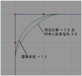

Lead Radius
圆角过渡到原始曲线时所处位置的半径。
Knee Ratio
将圆角中心(或拐点)的半径指定为原始半径的比率(或倍数)。
生成的圆角并不是真正的圆形,但是其端点对应于具有原始半径的圆形圆角的端点。
