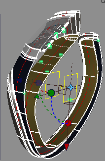

通过从模型中拖动平面来查看曲面或网格的横断面。
通过使用一系列平行平面(其间的距离由“Step Size”指定),该工具会在任意方向上生成横断面。
“Windows”>“Editors”>“Cross Section Editor”中提供的“Planar”横断面不同,动态断面是在变换参考平面时以交互方式在几何体上更新的。
动态断面控制选项

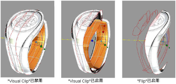

可视裁剪
通过这些选项,可以对线框和经过着色处理的模型进行可视裁剪,断面仍然保持可见。
Visual Clip
选中此选项可仅显示具有断面的模型部分(位于断面的一侧)。
Flip
选中此选项可仅显示没有断面的模型部分,但仍然显示不可见部分上的断面。
