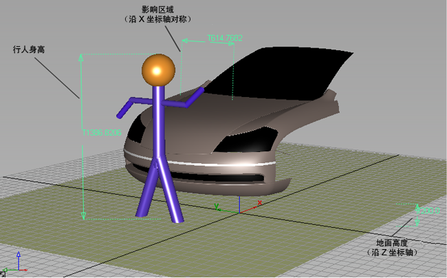

提供对行人与汽车引擎盖的撞击进行评估的能力。
通过了解在一次碰撞期间行人的头部撞击引擎盖的位置,可以修改设计以减少与坚硬的下部结构发生的碰撞,从而提高行人在与车辆发生碰撞时幸存的能力。现在,多个国家的车辆安全准则中都要求此能力。
此工具的输入包括:
(所有距离和高度都使用当前单位。)
输出为一阶曲线(多段线),该曲线位于引擎盖上,并指示给定身高的行人的头顶会撞击选定曲面的位置(如果行人被车辆撞击并倒在引擎盖上)。跨距数与控制窗口中“Impact Curve Samples”的值相对应。
由“Pedestrian Protection”工具生成的此撞击曲线具有构建历史,并在修改输入值(如行人身高)或目标曲面时会更新。
可以通过控制窗口或使用操纵器修改输入值,并会重新计算曲线。
注:
我们假设 Z 轴是垂直轴,且汽车的中心线沿着 X 轴(请参见上面的插图)。
