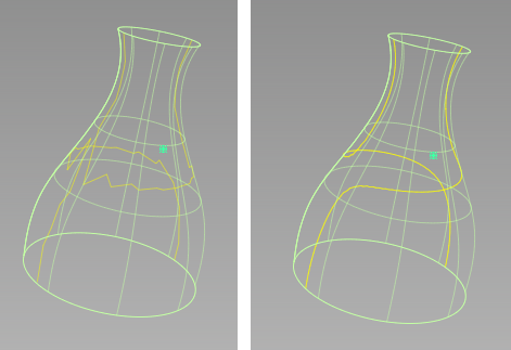

Display Tolerance
选中“Visual”时,此值将独立于镶嵌细分公差定义可视曲线的质量。这样一来,您便可以将可视公差设置为较小的值,以获得更好质量的可视曲线,而无须减小用于着色显示的镶嵌细分公差。
左:可视公差 = 0.1 mm。右:可视公差 = 0.001 mm。
