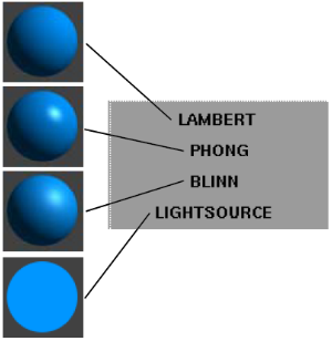

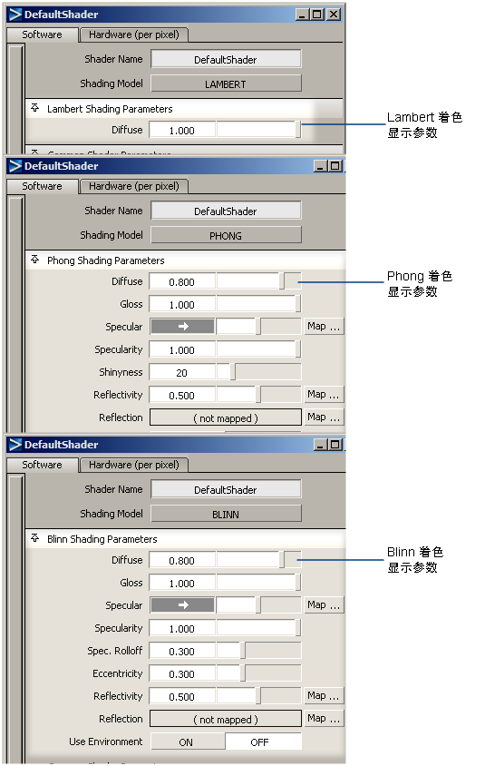

定义基本曲面类型(例如,遮片、反射)。默认设置为“LAMBERT”。每种“Shading Model”都有一组自己的“Shading Parameters”。
| LAMBERT | 一种遮片曲面(粉笔、遮片涂料、粗糙曲面) |
| PHONG | 一种玻璃类或有光泽的曲面(ABS 或 SAN 共聚物,它经常用于汽车制模、电话和浴室设备) |
| BLINN | 一种金属曲面(黄铜、铝) |
| LIGHTSOURCE | 一种特殊效果。会计算打到曲面上的灯光的总和并求平均值,且不会进行复杂的着色显示。该曲面不充当灯光(即,它不照亮其他对象)。 |
“LAMBERT”、“BLINN”或“PHONG”的“Shading Parameters”各不相同。当“Shading Model”为“LIGHTSOURCE”时不存在任何“Shading Parameters”。

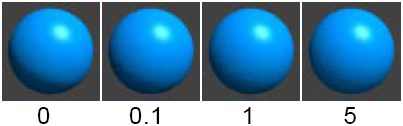

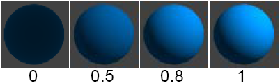

曲面在所有方向上反射灯光的能力。“Diffuse”值的作用就像应用到“Color”设置的比例系数:“Diffuse”值越大,实际曲面颜色与“Color”设置越接近。有效范围为 0 到无限。滑块范围是 0(在所有方向上都没有灯光反射)到 1。默认的颜色明度为 0.8。
“Gloss”会再现曲面光泽的效果。高“Gloss”材质具有与其反射颜色相同的反射高光。低“Gloss”材质具有与其漫射着色显示颜色相同的反射高光。处于中间的值会在这些之间过渡。

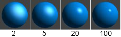

控制曲面上反光高光的大小。此参数仅当“Shading Model”为“PHONG”时可用。有效范围为 2 到无限。滑块范围是 2(广泛高光,不是很有光泽的曲面)到 100(小高光,很有光译的曲面)。默认值是 20。

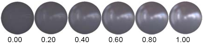

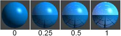

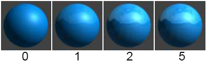

曲面反射其周围(环境,其他曲面)或“Reflection”贴图(如果有)的能力。常见曲面材质的“Reflectivity”值有:汽车喷漆 (0.4)、玻璃 (0.7)、镜面 (1)、镀铬 (1)。若要帮助直观显示材质球样例中“Reflectivity”的效果,请临时将一个“Reflection”贴图指定给该材质球。
有效范围为 0 到无限。滑块范围是 0(无反射)到 1(清晰的反射)。默认值是 0.5。
反射仅在光线追踪过程中计算。

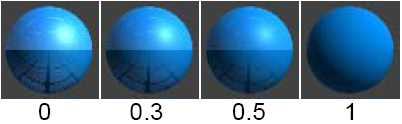

以倾斜角度查看时,曲面反射其周围(环境,其他曲面)或“Reflection”贴图(如果有)的能力。仅当“Shading Model”为“BLINN”时才出现此参数。若要帮助直观显示材质球样例中“Spec. Rolloff”效果,请临时将一个“Reflection”贴图指定给该材质球。
滑块范围是 0 到 1。默认值是 0.3。
请使用“Spec. Rolloff”值 0.7,模拟湿曲面(例如,未干的油漆)。

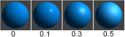

控制曲面上反光高光的大小。此参数仅当“Shading Model”为“BLINN”时可用。有效范围为 0(无高光)到 0.999(广泛高光,反光不是很强的曲面)。值为 0.1 会产生较小的高光(有光泽的曲面)。默认值是 0.3。

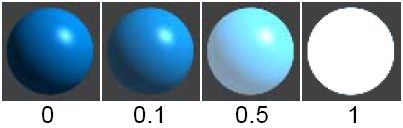

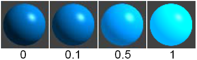

曲面看起来正在发出的灯光的颜色和亮度(白炽灯对象不会照亮其他对象)。例如,若要模拟熔岩,请使用亮红色“Incandescence”。默认的颜色明度为 0(黑色)。
为植物使用少量“Incandescence”以使它看起来有生机。

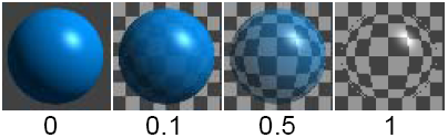

曲面的透明度的颜色和级别。例如,如果“Transparency”值为 0(黑色),则该曲面是完全不透明的,如果“Transparency”值是 1(白色),则该曲面是完全透明的。若要使对象成为透明的,请将“Transparency”颜色设置为灰色暗影或设置为与材质球“Color”相同的颜色。默认值为 0(黑色)。
如果更改“Transparency”不使用默认的黑色 (0),则材质球的“Multi-lister”样例的背景会变为棋盘格图案。这是一个可视助手,不会在场景中进行渲染。
若要创建外观效果逼真的材质,请设置“Specular”、“Reflectivity”和“Transparency”值,以使它们满足以下等式:(“Specular”x“Reflectivity”) +“Transparency”<= 1。对于此等式,“Specular”和“Transparency”值必须分别使用 0 和 1 之间的一个数字来表示(默认情况下,在 Alias 中它们分别使用 0 和 255 之间的一个值来表示)。例如,如果“Specular”值为 0.5,且“Reflectivity”值为 1,则“Transparency”值应为 0.5 或更小。

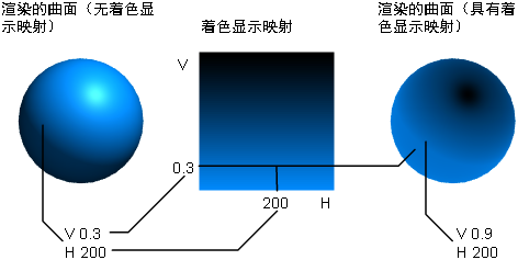

在渲染曲面之后将颜色贴图应用到曲面。将“Shading Map”纹理的 U 值映射到曲面的色调,而将 V 值映射到曲面的强度(由 [R+G+B]/3 定义的值)。着色显示贴图会更改材质球的颜色、镜面颜色和偏心率,从而有效地创建一种新的材质类型。
“Shading Map”对于创建非真实照片级效果(例如,卡通着色显示)或对于高光阈值(例如,使用一种 ramp 纹理)是很有用的。

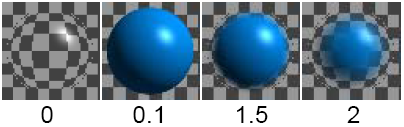

使对象的透明度随其厚度而降低。如果对象的厚度大于其“Opacity Depth”,则该对象为不透明。滑块范围是 0 到 5。默认值是 0。
“Opacity Depth”值为 0 时,它没有任何效果(与使对象完全不透明相对)。
材质球必须具有一些“Transparency”以显示“Opacity Depth”的效果。“Opacity Depth”不为零时,透明度控制镜面反射度、反射率和白炽度,它们通常与透明度无关。这使得创建柔和的模糊不清的对象更加容易。
另外,如果要使用透明度贴图在具有反射高光的曲面中创建孔,则请将“Opacity Depth”设置为一个很大的值而不是创建一个匹配镜面贴图。
即使“Opacity Depth”值不为零,透明对象也会在 raycaster 中投射阴影。
使用“Opacity Depth”模拟头发、毛发和云。

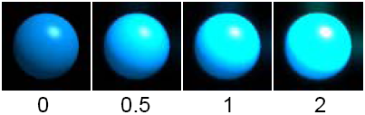

“Glow”参数定义从曲面反射出去的光所产生的光晕类型,或从曲面白炽度产生的光晕的类型。
材质球光晕效果的亮度。滑块范围是 0 到 1。默认值是 0。
在不同的图像分辨率下,材质球光晕看起来也会不同。如果“Environment”的“Glow Type”和“Halo Type”都禁用(在控制窗口的“ShaderGlow”部分中),则“Glow Intens.”值没有任何效果(请参见 ShaderGlow)。

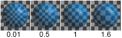

相机光线在穿过透明对象时弯曲的数量。“Refractive Index”值为 1 根本不会弯曲相机光线。常见材质的“Refractive Index”值有:玻璃 (1.6)、空气 (1)、水 (1.333)、水晶 (2)、钻石 (2.417)。此参数仅在将“Refractive Material”设置为“User Defined”时可用。有效范围为 0.01 到无限。滑块范围是 0.01 到 3。默认设置为 1.6。
材质球的“Multi-lister”样例仅与“Refractive Index”参数的效果近似。
为了“Refractive Index”达到预期的效果,曲面应该有一定的厚度。如果曲面没有厚度(例如,一个平面或面元素),请将“Refractive Index”值设置为 1 并使用“Surface Width”参数来模拟曲面厚度。请参见 Surface Width。

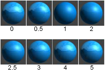

曲面允许相机光线被反射的最大次数。例如,如果“Reflect Limit”值为 4,则该曲面会反射已经反射(从它自己或从其他曲面)3 次或更少次数的相机光线;该曲面不会反射已经反射 4 次或更多次数的相机光线。有效范围为 0 到无限。滑块范围是 0 到 10。默认值是 1。
“Reflect Limit”值很大会极大地增加渲染时间。使用各种设置测试渲染场景,然后使用为您提供可接受结果的最小值。即使高反射曲面也很少需要“Reflect Limit”值为 10 或更大。

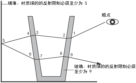

曲面允许相机光线从它自己或其他曲面折射出去的最大次数。
例如,如果“Refract Limit”值为 10,则该曲面会折射已经折射或反射 9 次或更少次数的相机光线;该曲面不会折射已经折射或反射 10 次或更多次数的相机光线。
有效范围为 0 到无限。滑块范围是 0 到 10。默认值是 6。
在以下示例中,一个玻璃杯立在一面镜子的前面。
折射的次数包括相机光线从具有一定厚度的曲面进入和出去。
物理特性“Total Internal Reflection”(TIR) 可以使一些透明对象看起来不折射光。这是由光线在对象的厚度内部反射导致的真实世界的特性。如果在您的模型中发生了这种情况,则增加“Refract Limit”不会有任何效果,因为这些光线从未离开该曲面。但是,因为 TIR 是一个真实世界的特性,您可能需要保持此效果。如果不需要此效果,请增加“Refractive Index”。
若要模拟看起来很逼真的玻璃,请将“Refract Limit”值设置为 9 或 10。

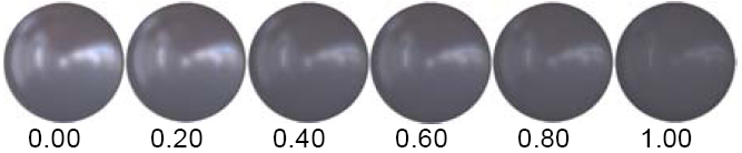

使透明对象的阴影在中心更亮,模拟灯光的聚焦。有效范围为 0 到无限。滑块范围是 0(恒定强度阴影)到 1(聚焦在中心的阴影)。默认值是 0。

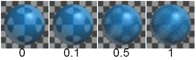

使不同波长的灯光在通过透明曲面时折射不同的数量。有效范围为 0 到无限。滑块范围是 0(无色差)到 1。默认值是 0。
色差仅影响通过透明对象的第二个曲面时的光线(即,第一束出去的光线)。为了获得最佳效果,请确保在要折射的背景中有适合的对象。

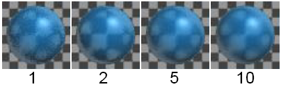

控制“Refrac Jitter”效果的平滑度。如果“Refrac Jitter”值为 0,则“Refrac Samples”值不会有任何效果。如果“Refrac Jitter”值很高,您可能必须增加“Refrac Samples”值来减少锯齿瑕疵的出现(请参见常见锯齿问题)。
有效范围为 1 到无限。滑块范围是 1(粗糙)到 10(平滑)。默认值是 1。

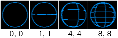

在隐藏线渲染过程中在 U 方向和 V 方向上在曲面上显示的线数。有效范围为 0 到无限。滑块范围是 0(除了边线之外,在曲面上不显示任何线)到 8。默认值是 0。
