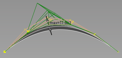

Check Deviation
- 每次平滑之后显示和更新输入和经过平滑处理的对象之间的最大偏差。
