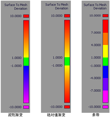

Auto Ramp
如果选中此选项(默认设置),则颜色比例会基于上次操作中的范围(从零到最大偏差)自动更新。
Ramp Distance
在颜色渐变上显示的网格与领式拟合曲面之间的最大距离。偏差大于此值的网格区域将以纯色(红色或紫色)显示。默认值为 10.0。
Acceptable Distance
网格和领式拟合曲面之间可接受偏差的上限。偏差小于此值的网格区域将以绿色显示。默认值为 1.0。
如果偏差值介于“Acceptable Distance”和“Ramp Distance”之间,则网格将显示中间色,如渐变中所示。
注:
“Ramp Distance”应始终大于“Acceptable Distance”
Absolute Value Ramp
如果您不关注偏差的方向,而只希望查看绝对偏差值,请启用此选项。
Use Bands
如果您希望以纯色带显示渐变,而不是以逐渐变化的颜色显示,请启用此选项。
