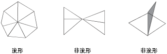

manifold:一个顶点最多可与两个边界边相邻,一条边最多可由两个三角形共用。

Manifold – 如果不存在非流形顶点,则测试通过。
