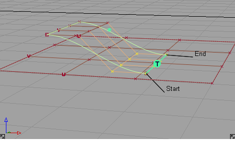

Project – 该选项使用投影向量(默认情况下沿当前视图)将边与曲面对齐。曲面上不必存在要与之对齐的面上线。会自动创建面上线。
注:
如果选择“Project”,将出现“Vector Options”部分,可以在其中定义向量。默认向量方向基于当前视图。(请参见“Vector Options”。)
U/V – 只有在将曲线对齐到曲面时,此选项才会出现。
曲线将对齐到曲面的 U 或 V 方向。
Vector – 只有在将曲线对齐到曲面时,此选项才会出现。
切线和曲率对齐由接触点处曲面的切线平面以及通过 Vector Options 指定的向量的方向来确定。也就是说,曲线上的切线和曲率 CV 只允许沿着向量的方向移动。这等同于在曲面上创建面上线并将自由曲线对齐到它。
如果向量设置为“View”,则给定视图中曲线的形状在对齐之后将保持不变,同时与曲面保持所需的连续性级别。

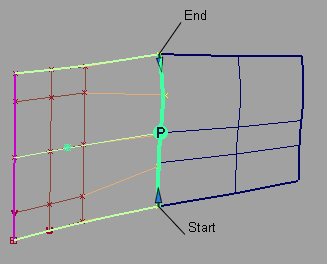

Partial
默认情况下,在对齐曲面时,“Partial”复选框总是处于禁用状态。最初,输入曲面的边与主曲面的整条边对齐。如果“Partial”处于启用状态,将使用主曲面的边(或曲线)上最接近的点。
“Partial Join”操纵器将始终显示。使用操纵器(或“Partials”滑块)可以控制范围。将曲面边与另一曲面边、等参线、面上线或自由曲线对齐时,应用“Partial”选项。
如果将操纵器拖到主曲面边的端点,则“Partial”将自动禁用。将该操纵器拖离主曲面边末端时,该选项将自动启用。
启用“Partial”总是会将操纵器重置为主曲面边上最接近的点。相反,禁用“Partial”会将操纵器设置为主曲面边的端点。

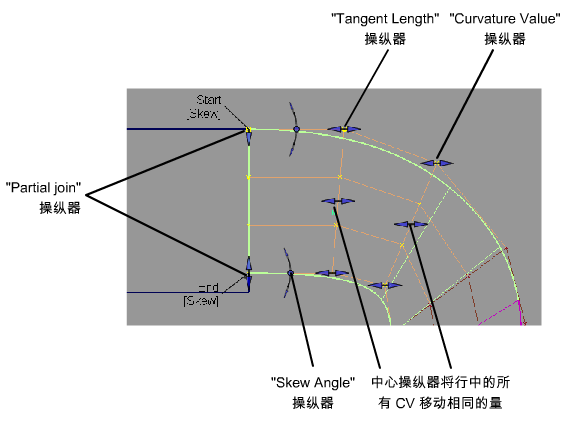

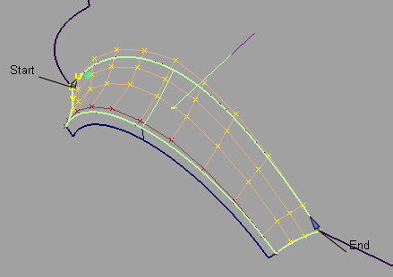

使用操纵器

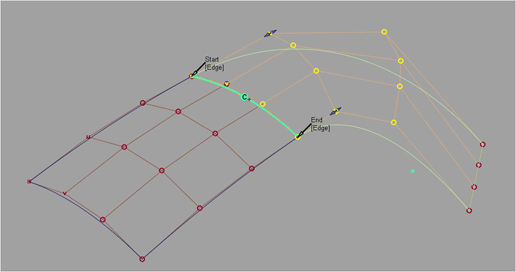

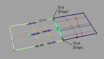

    操纵器显示为小箭头或双箭头,但“Skew”操纵器例外,它显示为带有小圆圈的圆弧。通过单击箭头或圆圈启用操纵器之后,无需使用鼠标即可执行后续的修改操作。
    可以直接通过操纵器调整下列值:

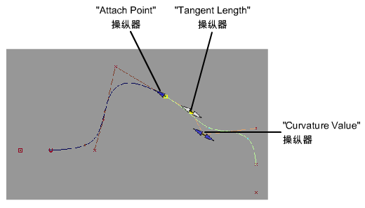

  • “Attach Point”在曲线上的位置
  • 当“Tangent Balance”处于禁用状态时,沿外部边的切线长度、G2 曲率长度和 G3 曲率长度。借助中心操纵器,可以使现有长度比率始终介于两端之间(类似于“滑动”外壳线)。
  • 外部边上的斜交角。
  • 当“Tangent Balance”处于启用状态(这样,输入曲面上所有的切线长度和曲率长度将按等比缩放,从而保持曲面的形状)时,曲面对齐的切线比例、曲率比例和 G3 比例。
  • “Partial join”操纵器。捕捉到“Master”曲面的边时,这些操纵器将从双箭头变为单箭头。
曲面对齐操纵器
曲线对齐操纵器
