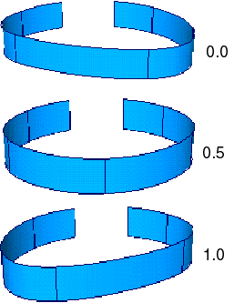

Blend Bias
(只有“Blend”类型才使用此选项)。
过渡时两个原始对象之间的百分比首选项(权重),从 0(仅第一个对象)到 1(仅第二个对象)。
  • 如果值为 0,则将第一个对象的末端移动到第二个对象的末端。
  • 如果值为 0.5,则将对两个对象进行等量修改,使它们的末端在中间位置连接到一起。
  • 如果值为 1,则将第二个对象的末端移动到第一个对象的末端。
