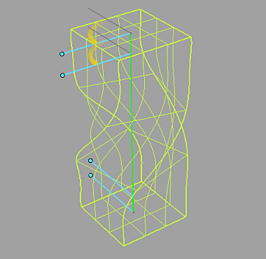

应用“Twist Rig”后,您将看到与以下屏幕快照相似的显示(在本示例中,目标为拉长的立方体):
最初,“Twist Rig”沿坐标轴上的不同点插入四个扭曲控制柄。
另请注意,“Twist Rig”以鲜绿色亮显坐标轴曲线。
扭曲控制柄是扭曲轮廓的视觉表示,是一组显示扭曲的位置和角度(称为“扭曲角度”)的值对。一个扭曲轮廓可具有一个或多个扭曲角度。如果只有一个扭曲角度,则扭曲相当于绕扭曲轴进行旋转。
  1. 通过单击扭曲控制柄选择一个或多个扭曲角度。单击任何选定的扭曲控制柄即可取消对它的选择。
    选中后,扭曲控制柄会变为白色。该控制柄代表的角度和位置将以数字形式显示,如下图所示。“T90.000”是扭曲控制柄的旋转角度,红框中的“0.90”是控制柄在轴曲线上的相对位置,该位置被参数化为 0 到 1 之间的值。
