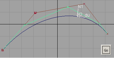

向曲线添加编辑点,或者向曲面添加等参曲线或面上线。
“Insert”工具以绿色显示新的外壳线形状,使用户可以插入 CV,从而更好地对曲线形状进行视觉控制。
确保显示 CV 和外壳线,以利用该功能。
