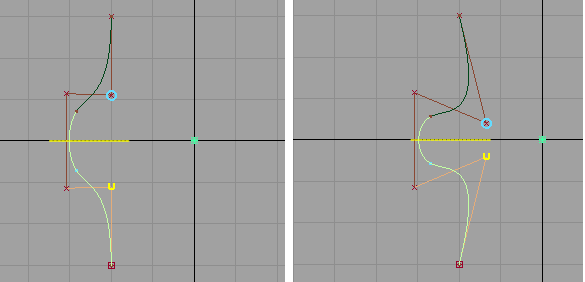

移动底部的 CV 会自动将其对称部分(蓝色圆圈)沿着相反方向移动以保持对称。
在使曲线或曲面对称之后,可以向控件应用任何变换工具。

  • 在将“Symmetric Modeling”工具应用于某个曲线或曲面之后,还可以通过修改控件跨对称平面的对称部分来使控件对任何变换进行响应。

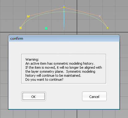

  • 层的对称平面可以通过“Layers”>“Symmetry”>“Set Plane” 来修改。这并不影响通过“Symmetric Modeling”工具指定给任何曲线或曲面的对称平面。
  • 一经定义,对称平面针对每个曲线或曲面就是唯一的。变换曲线或曲面时,其对称平面将与层对称平面分离,随对象移动。如果该平面与层的对称平面不再对称,则会以一种不同的颜色绘制它。此时还会出现一个确认框。
